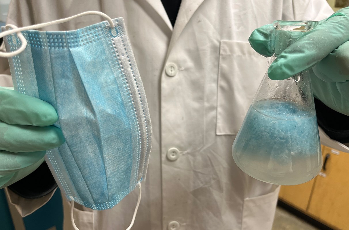

Washington Eyalet Üniversitesi bilim insanları, kullanılmış yüz maskelerini bir beton karışımına ilave ederek maske izi içermeyen betondan %47 daha güçlü bir beton elde ettiler. Araştırmacılar, mevcut karışım için tek kullanımlık cerrahi maskelerdeki metal burun köprülerini ve pamuklu kulak halkalarını kullanmadı.
Kumaş kısmı 5 ila 30 mm uzunluğunda lifler halinde parçalayan ekip, bu lifleri bir grafen oksit çözeltisi ile işledi. Ayrıca yaygın olarak kullanılan Portland çimento hamuruyla yapışmalarına yardımcı olacak ekstra yüzey alanı eklemek için lifler üzerlerine bir kaplama oluşturuldu. Son olarak elde edilen ürün, betonun bağlayıcı bileşeni olan çimentoya %0.1'lik bir hacimde eklendi.
Liflerle oluşturulmuş beton uygulandıktan bir ay sonra test edildiğinde orijinal Portland çimentosundan %47 daha fazla yarma çekme mukavemeti sergilediği gözlemlendi.
