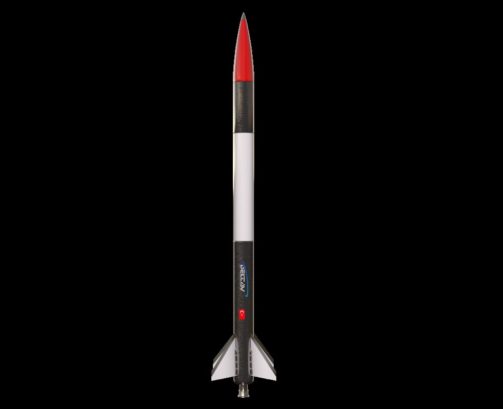

SORS Sonda Roket Sistemi özellikleri
DeltaV, yüzde 300 daha güçlü SORS motoru geliştiriyor Tam Boyutta Gör
  • Sistem uzunluğu: 12+ metre
  • Sistem çapı: 630 mm
  • Katı Yakıt: Parafin
  • Oksitleyici: Sıvı Oksijen (LOX)
  • Faydalı Yük: 50+ kg
  • İrtifa: 100-300 km
  • Ağırlık: 2000-3500 kg
  • Hız: 4-7+ Mach (Hipersonik)
  • Yanma Süresi: 60+ saniye
  • İtki kontrol bilgisayarı
  • Telemetri sistemi
  • Yer istasyonu
  • Ayarlanabilir itki
  • İtki sonlandırma
  • Çoklu ateşleme yeteneği
  • Hassas faydalı yüklere uygun düşük ve kontrol edilebilir ivme

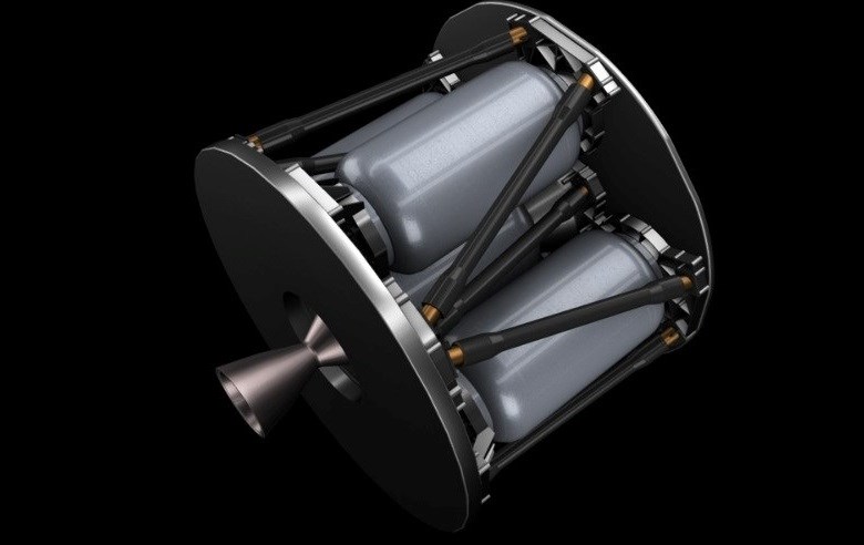

Hibrit itki sistemi (HİS) özellikleri
  • Yakıt: Yüksek performanslı katı yakıt
  • Oksitleyici: Depolanabilir sıvı oksitleyici
  • Ateşleme kontrol sistemi
  • Isıl kontrol sistemi
  • Hata tespit ve ayrıklaştırma sistemi
  • İtki sonlandırma
