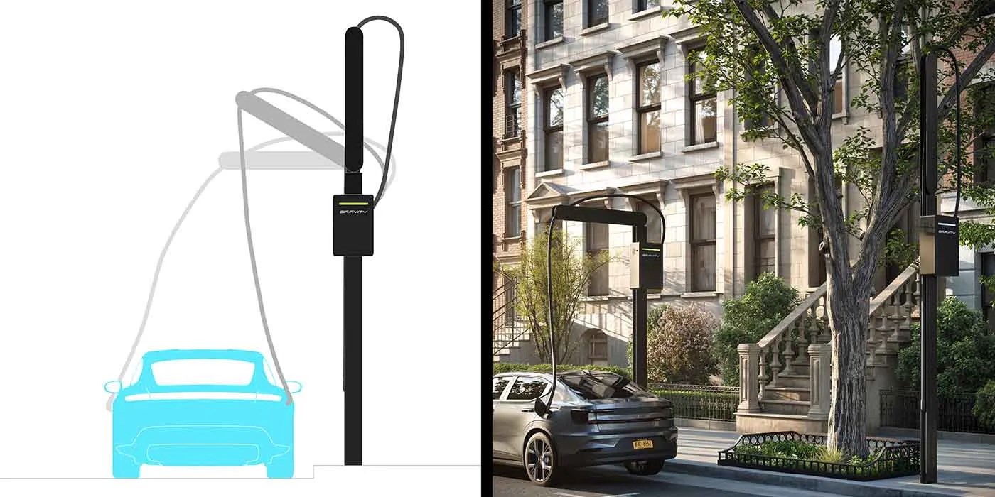

ABD'li Gravity, kaldırımlarda daha az yer kaplayan "ağaç" şeklindeki yüksek hızlı şarj ünitelerini duyurdu. 500 kW'a kadar şarj hızı sunan yenilikçi sistem, kablo karmaşasını da ortadan kaldırıyor.
Tam Boyutta GörABD'li girişim Gravity, kaldırımlarda daha az yer kaplayan "ağaç" şeklindeki yüksek hızlı şarj ünitelerini duyurdu. 500 kW'a kadar şarj hızı sunan yenilikçi sistem, sokaklarda daha az yer kaplayarak kablo karmaşasını ortadan kaldırıyor.
Elektrikli araçlar için şarj altyapısı geliştiren New York merkezli Gravity, ilk olarak Manhattan'da bir otoparkta uyguladığı sistemini kaldırımlara uygulayarak, elektrikli araçların hızlı şarj istasyonlarına ihtiyaç duyulmadan yol kenarında hızlı ve rahat bir şekilde şarj edilebilmesini hedefliyor.
Hareketli kola sahip direkler kullanılıyor
Tam Boyutta GörÜst tarafı hareket eden bir direk ve direğin üst tarafına yerleştirilen şarj ünitesinden oluşan sistem, bu sayede aşağıda çok az yer kaplıyor, ayrıca kablo üstten verildiği için kablo karmaşası yaratmıyor. Şarj sırasında aşağı hareket eden kol, şarj işleminden sonra eski konumuna geri dönüyor ve şarj konektörü insanların takılıp düşmeyeceği şekilde direğe tekrar kilitleniyor. Sistemde yer alan direkler dağıtıcı görevi üstlenirken, enerjisini merkezi bir güç kabininden alıyor.
