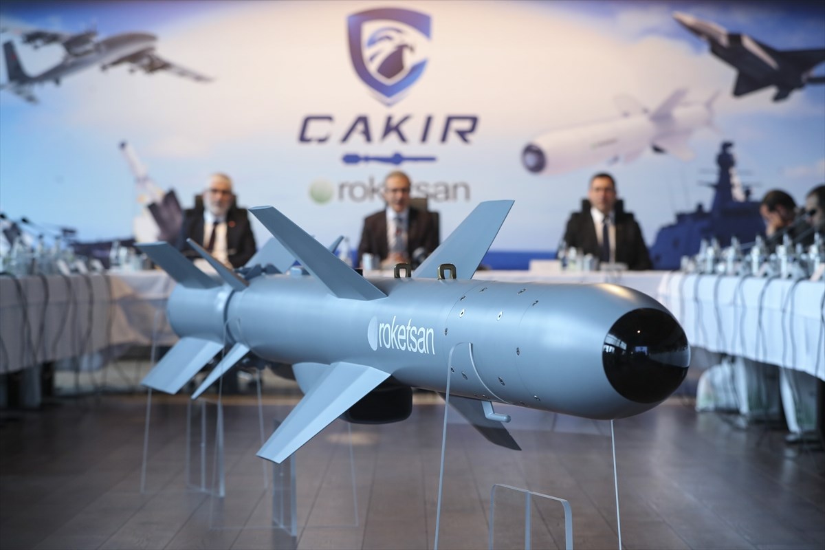

Roketsan kara, deniz ve hava platformlarından atılabilecek, 150 kilometrenin üzerinde menzile sahip yeni nesil yerli seyir füzesi Çakır'ı geliştirdiğini açıkladı. Çakır, hava araçları ve kanatlı hava araçlarının yanı sıra insansız hava araçlarında da kullanılabilecek ve böylece yerli İHA’larımıza yerli seyir füzesi kabiliyeti eklenecek.
Roketsan Çakır’ın hedefleri arasında su üstü hedefler, kıyıya yakın kara ve su üstü hedefler, stratejik kara hedefleri, alan hedefleri ve mağaralar bulunuyor. Harp başlıklı versiyonları, bu hedeflere karşı yüksek imha kabiliyeti sunuyor.
İnsansız hava araçları (İHA/SİHA), silahlı insansız deniz araçları (SİDA) ve jet uçaklarda 4 adet fırlatma motorsuz Çakır kullanılacak. Helikopterlerde ise 2 adet fırlatma motorlu çakır yer alacak. Hücumbot ve sabit kıyı savunma sistemlerine 8 adet Çakır konumlandırılabilecek

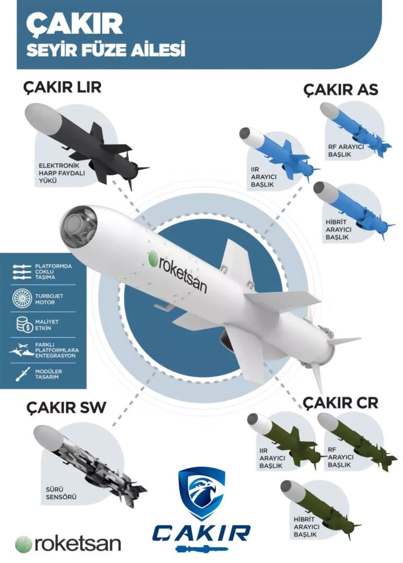

Yerli seyir füzesi Çakır’da Kale Arge tarafından yerli ve milli imkanlarla geliştirilen KTJ-1750 turbojet motor kullanılacak. Bu motor kompakt tasarıma ve düşük ağırlığa sahip. Düşük yakıt tüketimi ve yüksek irtifada uçuş özellikleriyle öne çıkıyor. GEZGİN Seyir Füzesi ve ARAT projesinde de Kale Arge'nin yerli imkanlarla geliştirdiği turbojet motoru kullanılacak.
Üzerindeki ağ tabanlı yapı sayesinde hedef değiştirme ve görev iptali özelliği de bulunuyor. Sürü halinde görev yapabiliyor. Farklı mühimmatlarla koordineli şekilde taarruz gerçekleştirebiliyor.
Yerli seyir füzesi Roketsan Çakır özellikleri Tam Boyutta Gör
Radar soğurucu özellikli özgün gövde tasarımı sayesinde Çakır, yüksek beka kabiliyeti sunuyor. Deniz üzerinde su sathına çok yakın uçuş, kara üzerinde ise arazi maskeleme kabiliyetlerine ek olarak radar soğurucu gövde yapısı ile düşman hava savunma sistemlerince tespit edilebilirliğini en az seviyeye indiriyor.
Çakır, karıştırmaya dayanıklı GNSS ve altimetre destekli ataletsel navigasyon sistemi ile yoğun elektronik karıştırmanın olduğu durumlarda da seyrine devam edebiliyor.

İlk uçuş 2022'de
Çakır’ın tasarım çalışmaları devam ediyor. İlk test uçuşunun bu yılın sonlarına doğru Akıncı TİHA’dan yapılması planlanıyor. Entegrasyon çalışmaları 2023 yılı içerisinde tamamlanarak kullanıma hazır hale gelecek.
Menzil: 150+ km
Füze Ağırlığı: Fırlatma motorsuz <=275 kg, Fırlatma motorlu <=330 kg
Füze çapı: <= 275 mm
Harp Başlığı Ağırlığı: 70 kg
Harp Başlığı Tipi: Yüksel Patlayıcılı Yarı Delici Parçacık Etkili Termobarik
Uçuş Motoru: Turbo Jet Motor
Fırlatma Motoru: Katı Yakıtlı Fırlatma Motoru
Seyir Hızı: Yüksek Ses Altı (0,75-0,85 Mach)
Kullanılacak Platformlar: Sabit ve Döner Kanatlı Hava Araçları, SİHA, SİDA, Taktik Tekerlekli Kara Aracı, Su-Üstü Platformlar
