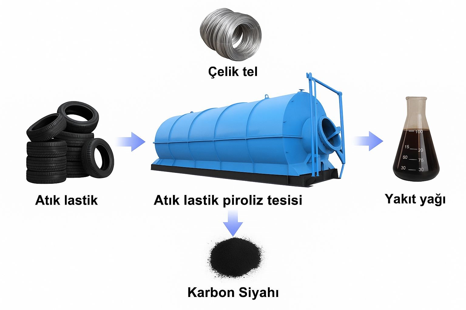

Aksaray'daki Tesiste Kullanılacak Piroliz Süreci Nasıl İşliyor?
Piroliz, organik maddelerin oksijensiz ortamda yüksek sıcaklığa maruz bırakılarak parçalanması süreci olarak biliniyor. Artra Enerji’nin kuracağı tesiste bu yöntemle atık lastikler parçalanarak yüzde 45 oranında piroliz yağı, yüzde 35 karbon siyahı, yüzde 10 çelik tel ve yüzde 10 oranında yoğuşturulamayan gaz üretilecek.
Aksaray’da atık lastikler enerjiye dönüşüyor Tam Boyutta Gör
  • Piroliz Yağı (13.770 kg/gün): Bu yakıt benzeri sıvı, tesisin kendi enerji ihtiyacını karşılamak amacıyla elektrik üretiminde kullanılacak. Toplamda 3 MW kapasiteli enerji üretimi öngörülüyor.
  • Karbon Siyahı (10.710 kg/gün): Boya, plastik ve lastik sanayinde kullanılabilecek olan bu ürün, aynı zamanda karbon ayak izini azaltmaya yönelik projelerde de değerlendirilebiliyor.
  • Çelik Tel (3.060 kg/gün): Geri dönüştürülerek metal sanayisinde yeniden kullanılabilecek.
  • Gaz (3.060 kg/gün): Sistem içinde enerji üretimine destek amacıyla kullanılabilecek bu gaz, tesisin sürdürülebilirlik hedeflerine katkı sunuyor.
