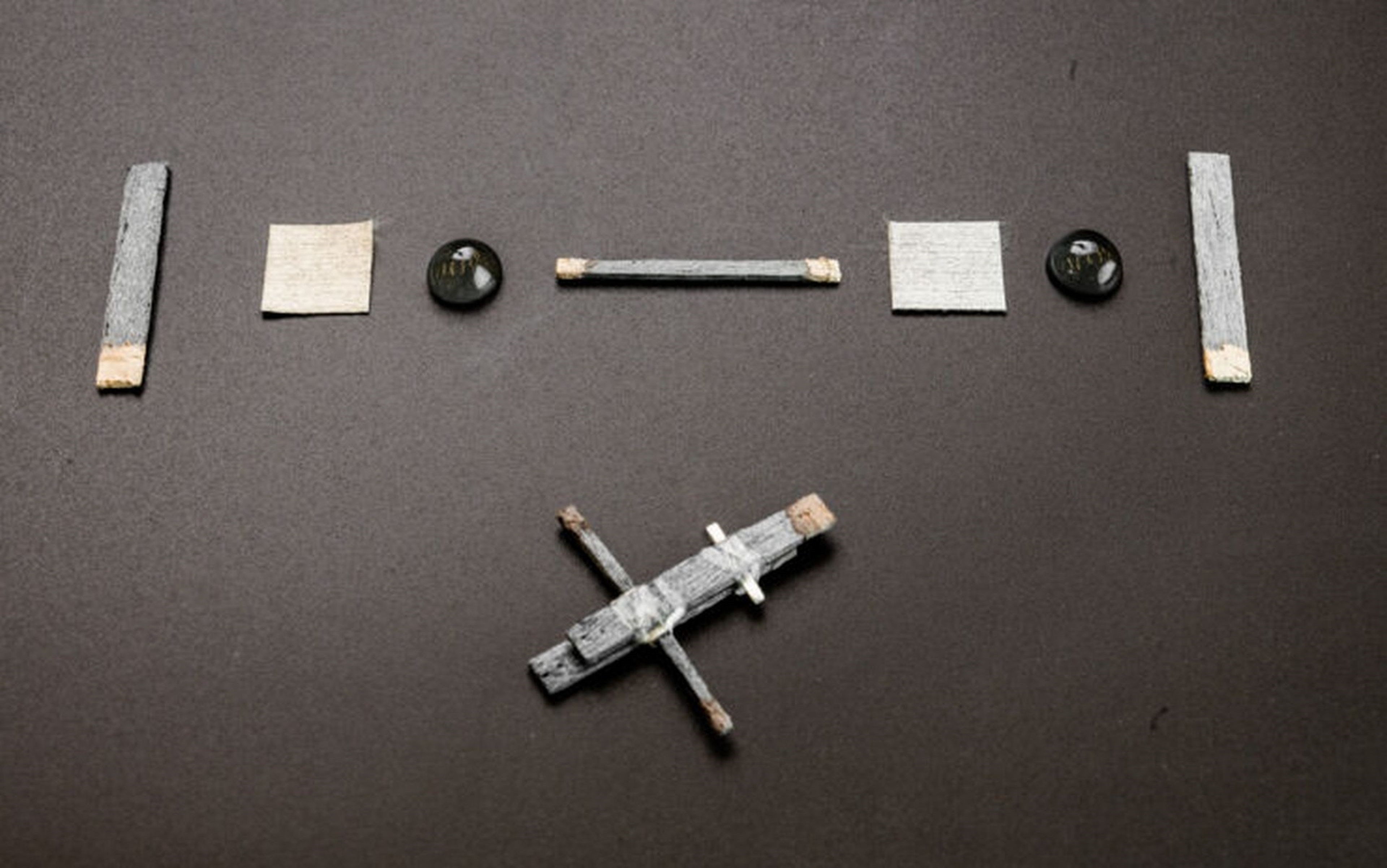

İsveç’teki Linköping Üniversitesi ve KTH Kraliyet Teknoloji Enstitüsü'nden araştırmacılar kısa bir süre önce iletken ahşaptan üretilen dünyanın ilk elektrik transistörünü tanıttı. Modern silikon transistörler kadar iyi performans göstermese de, teorik olarak belirli alanlarda yardımcı olabilir. Yapılan basın açıklamasında araştırmada yer alan Isak Engquist “Benzeri görülmemiş bir şey bulduk. Evet, ahşap transistör yavaş ve hantal ama işe yarıyor ve çok büyük geliştirme potansiyeli var" dedi.

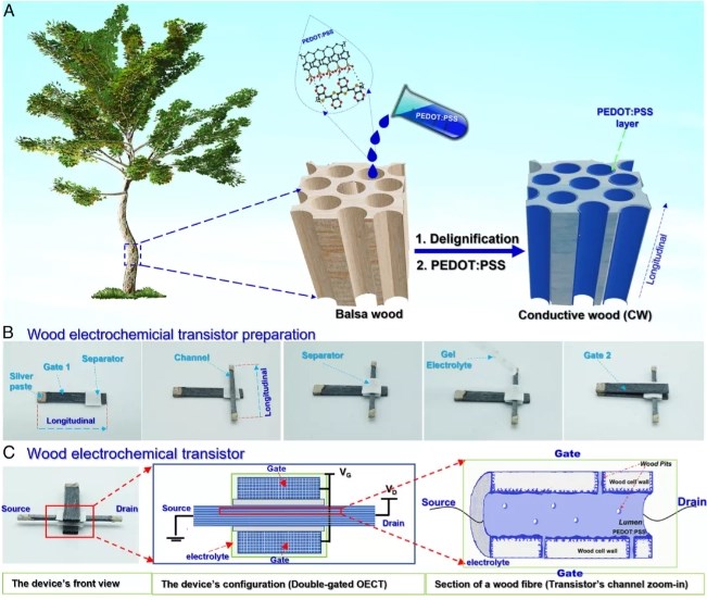

Ahşap ve gümüşü birleştiren önceki bir denemede iyonik iletime dayanan bir transistör üretildi fakat iyonlar bittiğinde transistör de ömrünün sonuna geliyor. Öte yandan yapılan yeni keşifte ise transistör sürekli olarak çalışabiliyor. Bunun için araştırmacılar balsa ağacının damarsız ve düzgün yapısını tercih etti. Elbette elde edilen ahşapta bazı modifikasyonlar gerçekleştirildi: Araştırmacılar ahşaptan lignini çıkardılar ve geriye sadece ligninin olduğu yerde kanalları olan uzun selüloz lifleri bıraktılar. Bu kanallar daha sonra PEDOT:PSS adı verilen iletken bir polimer ile doldurularak elektriksel olarak iletken bir ahşap malzeme elde edildi.

Sonuç olarak elde edilen ahşap transistör 1Hz hızında çalışıyor, hatta bu kadar bile değil. Yaklaşık bir saniyede kapanırken, açılması beş saniyeden uzun sürüyor ki araştırmacılar bunu 1 mm'lik bir transistör kanalı için etkileyici buluyor. Ayrıca, fotoğraflar transistörün birkaç santimetre çapında olduğunu gösteriyor. Karşılaştırma yapmak gerekirse, TSMC gibi şirketler şu anda MHz ve GHz ile ölçülen frekanslara sahip cihazlar için 3nm yarı iletkenler üretiyor.
