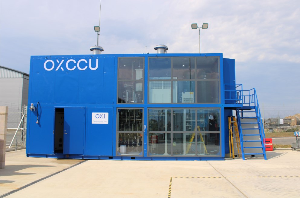

Tam Boyutta Görİngiltere merkezli karbon yakalama şirketi OXCCU, hem dünyanın hem de türünün ilk sürdürülebilir havacılık yakıtı (SAF) gösterim tesisini önümüzdeki ay Londra'nın OxfordHavalimanı'nda açılarak faaliyete geçeceğini duyurdu. Sürdürülebilir havacılık yakıtları sayesinde havacılık endüstrisinin neden olduğu emisyonların büyük oranda azaltılması amaçlanıyor.
Sürdürülebilir havacılık yakıtlarında önemli gelişme
Şirket, CO2 ve H2'nin düşük karbonlu jet yakıtına doğrudan dönüşümünü göstermeyi amaçlarken, türünün ilk örneği olan ve OX1 olarak adlandırılan tesis önümüzdeki aydan itibaren faaliyete geçecek ve başlangıçta günde 1 kg sıvı yakıt üretecek. OXCCU, tesisin karbondioksit (CO2) ve hidrojeni (H2) doğrudan zincirli hidrokarbonlara sahip OX-EFUEL adı verilen yeni bir sürdürülebilir yakıta dönüştürecek.
Demo tesisten elde edilecek tasarım, inşa ve yönetim bilgileri şirketin yakında kurmayı planladığı OX2 tesisine aktarılacak. Bu tesisin ise günde 160 kg yakıt üretimi yapması hedefleniyor.
