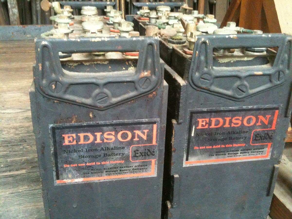

Thomas Edison, 1901 yılında NiFe bataryasının patentini aldı. Edison bu pili esasında o dönemde elektrikli araçlar için kullanmayı düşünüyordu ancak bataryanın güvenliği konusunda endişeleri bulunuyordu. NiFe bataryaları istenmeyen bir hidrojen çıktısı üretiyordu. Buna rağmen NiFe bataryalar 70 yıldan fazla bir süre boyunca madencilik, askeri ve demiryolu uygulamalarında yer buldu. Bazı demiryolu araçları bugün hala NiFe bataryaların başka şirketler tarafından üretilen versiyonlarını kullanıyor.

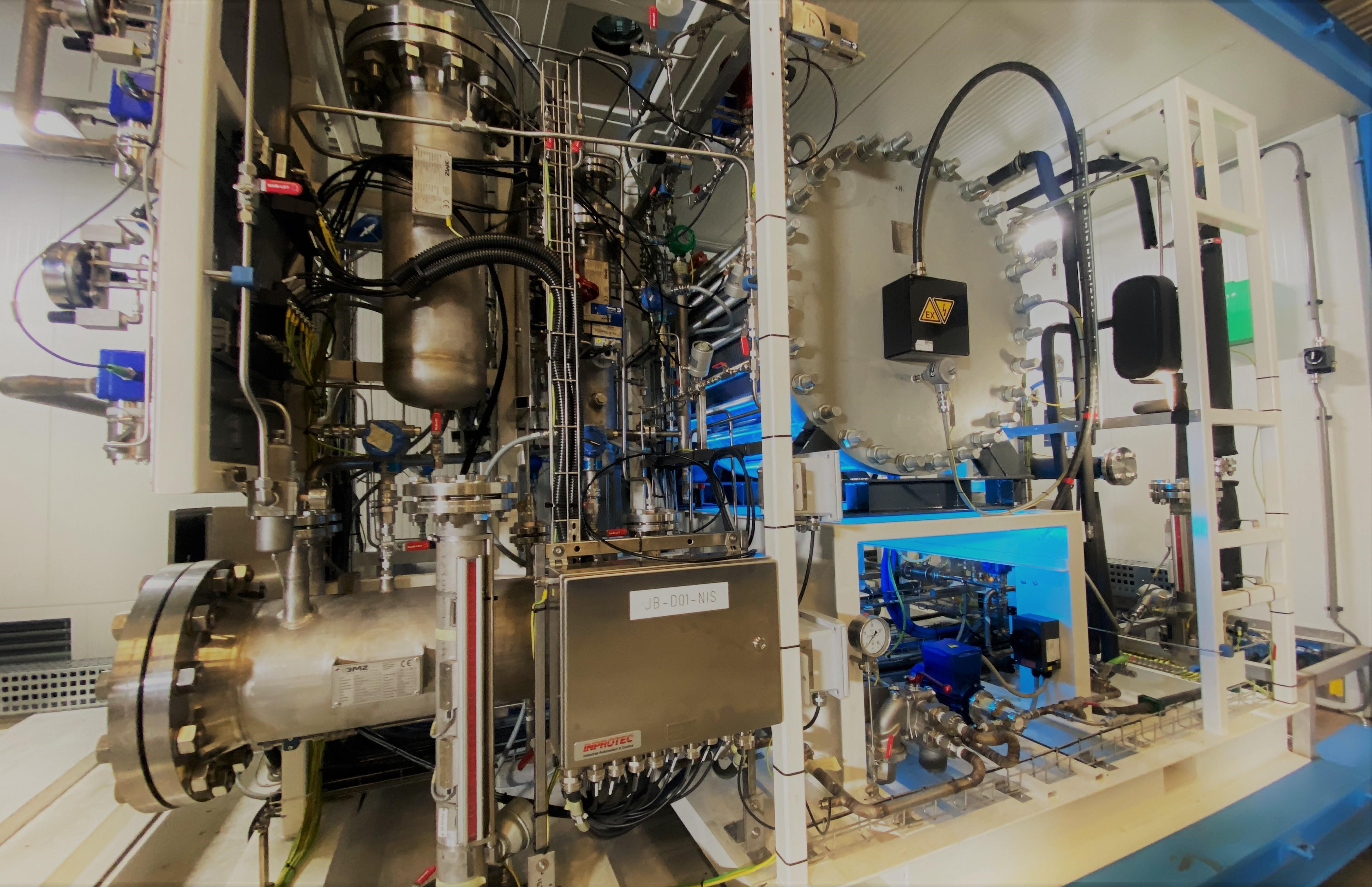

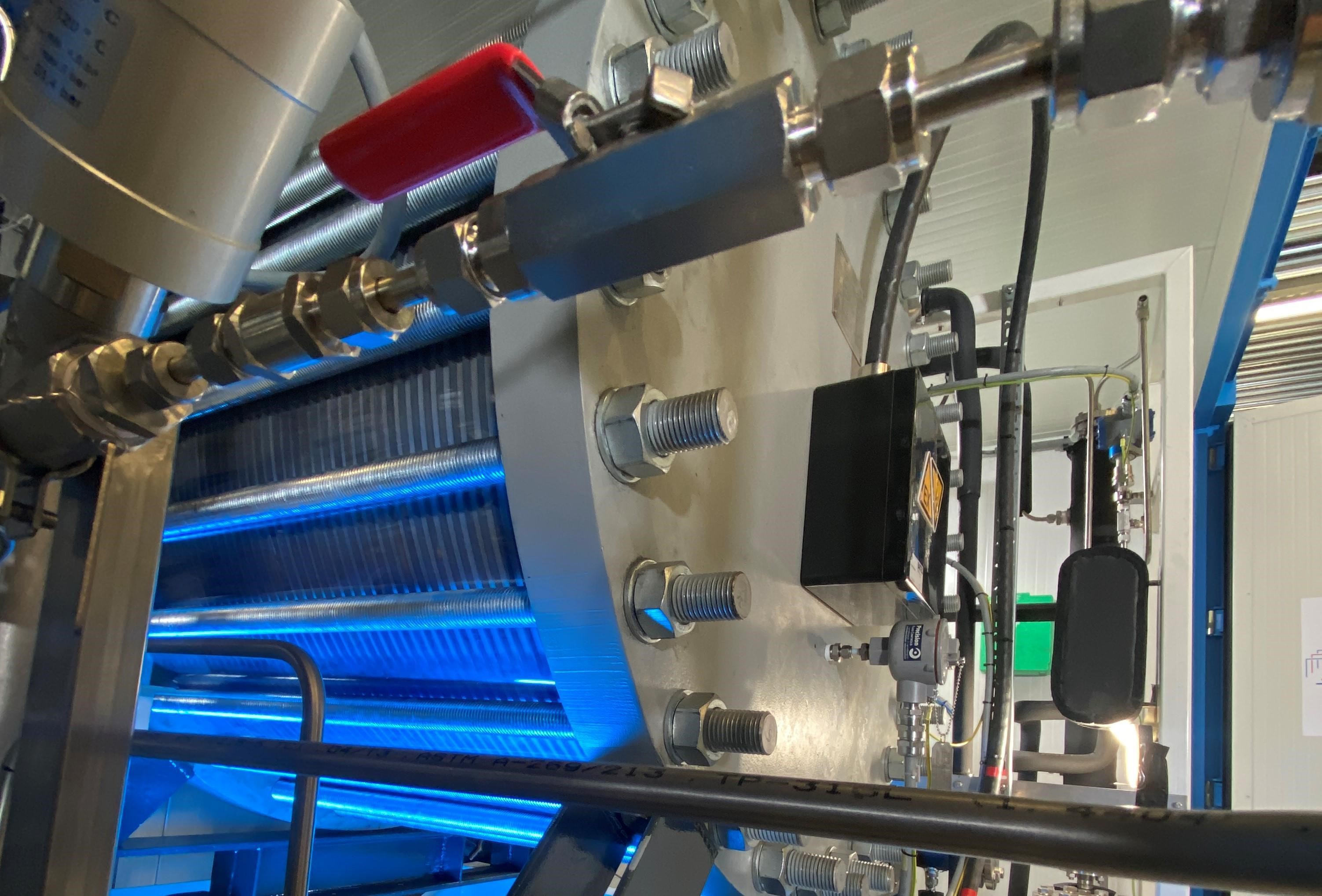

Battolyser’in tasarımı Edison'un tasarımlarında görülen nikel-demir elektrotların aynısını kullanıyor. Ancak araştırmacılar bu elektrotları bugün piyasada bulunan bir alkalin elektroliz sistemiyle bir araya getiriyor. Ortaya konan ürün güneş veya rüzgar çiftliklerinden elde edilen yenilenebilir enerjiyle şarj edilebiliyor.
Edison’un teknolojisi yüzde 100 temiz hidrojenin önünü açtı! Tam Boyutta Gör
Battolyser, yenilenebilir enerji mevcut olduğunda ve fiyatlar düşük olduğunda, normal bir pil gibi şarj oluyor. Tamamen şarj olduğunda, bir elektrolizör haline gelip ve otomatik olarak depolanabilen veya kullanılabilen hidrojen üretimi gerçekleştiriyor. Güneş veya rüzgar çiftliklerinde kesinti olduğunda veya enerjinin pahalı olduğu dönemlerde depolanan elektriği şebekeye veriyor. Sistem, elektrik depolama ve hidrojen üretimi arasında geçiş yapabilme özelliği ile sürekli çalışma sağlıyor. Şirkete göre, otomatik çalışması en yenilikçi özelliklerinden biri.
