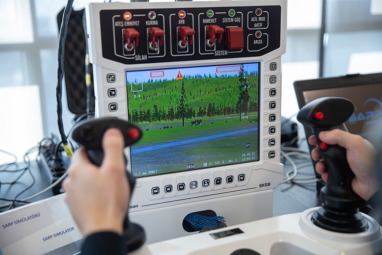

SARP-SIM adı verilen simülatör Türkiye'nin kara aracı gömülü ilk eğitim sistemi olarak geliştirildi. ASELSAN ile yapılan iş birliğiyle SARP Silah Sistemi'nin tüm kabiliyet ve yetenekleri gerçekçi şekilde simüle edildi. Kara araçları içerisinde, kara arçlarının kendi ekipmanlarıyla ve ayrı bir altyapı gereksinimi olmadan mekan bağımsız görev yapabilme kabiliyetine sahip. Bu sayede özel binalar ve altyapılar kurulmasına gerek duyulmuyor ve sistem maliyet etkin şekilde kullanılabiliyor. SARP-SIM, operatörün gerçek SARP silah sistem donanımları ile eğitim almasını sağlarken taşınabilir durumda olan haberleşme ünitesi ve dizüstü bilgisayarlar ile hem araç hem de sınıf ortamında kolaylıkla eğitim alma imkanı sunuyor.
SARP-SIM, geliştirilen gerçekçi taktik ortam, yapay zekaya sahip sanal unsurlar, yüksek kalitede TV ve termal kamera görüntüleri ile sistemi kullanan güvenlik güçlerinin deneyim ve tecrübelerini artırmayı hedefliyor. Ayrıca SARP-SIM, gerçek Sarp sisteminin tüm ayar ve arızalarını da simüle edebiliyor.
