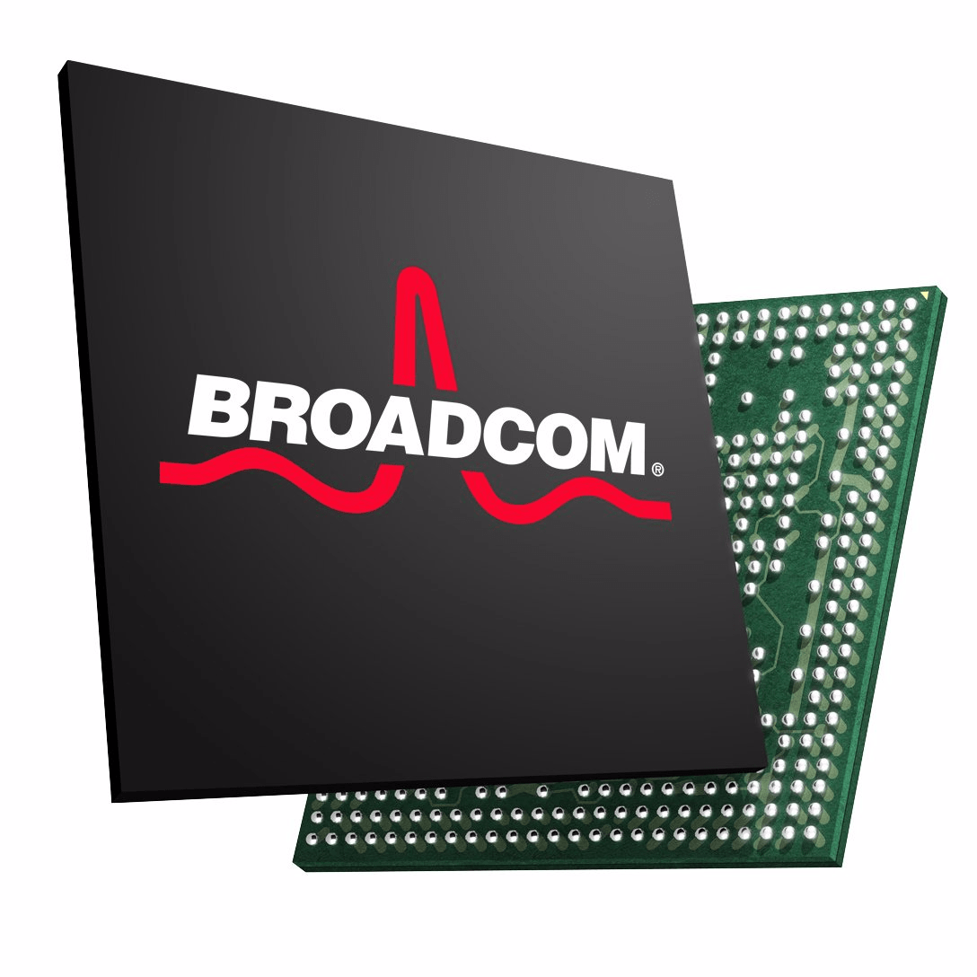

Broadcom firması, adım seviyesinde yani 30 santimetre doğruluk ile çalışan GPS alıcısını açıkladı. Yeni alıcı, gelecek yıl piyasaya çıkacak bazı telefonlarda kullanılacak.
Broadcom firması 30 santimetreye kadar doğrulukla konum tespiti yapabilen GPS alıcı üzerinde çalıştığını açıkladı. Bu alıcı, son kullanıcıya ve kitlesel pazara yönelik en doğru ölçüm yapabilen GPS modülü olacak. Şuan satışta olan telefonlardaki GPS alıcılarımız 5 metreye kadar ölçüm yapıyor.
Yüksek doğruluğun yanı sıra, kentin beton yığını içerisinde dahi yüksek doğrulukta çalışacak ve günümüz modüllerinin yarı gücünde enerji tüketecek.
BCM47755 adındaki yeni alıcının, 2018 yılında piyasaya çıkacak bazı akıllı telefonlarda kullanılacağı açıklandı ancak model bilgisi paylaşılmadı.

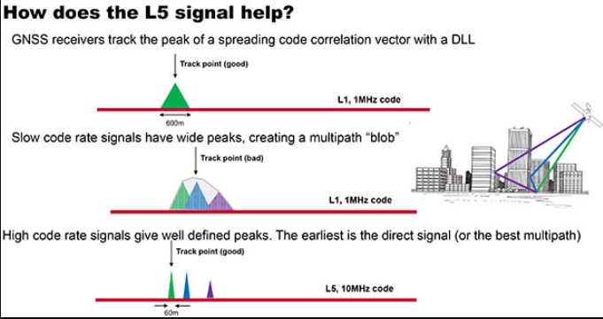

Broadcom’un yeni alıcısı ise uyduya L1 sinyali ile kilitleniyor ve hesaplanan konumu L5 ile aktarıyor. Bu sayede şehirdeki yansımalardan dolayı meydana gelen bozulmaları da minimuma indiriliyor. Kalabalık bir şehirde uydu sinyalleri alıcıya giderken hem doğrudan hem de binalara çarparak ulaşır. Doğrudan giden sinyaller ile çarparak giden sinyallerin varış süresi arasında farklılık oluşur. Alıcı, farklı varış süreleri üzerinden hesaplama yaparken konum doğruluğunda sapmalar yaşar.
L5 sinyallerinin aktarımında ise doğrudan giden ile yansıyarak gidenler arasında çok kısa bir süre farkı olmaktadır. Hatta genellikle örtüşerek ulaşmaktadır. Üstelik bir defa doğrudan sinyal ulaştıktan sonra diğer sinyalleri ölçümlemeye ihtiyaç duymaz. Doğruluğu arttırmak için sinyal fazındaki bilgileri kullanması yeterlidir. Tüm bu etkenler birleşince ortaya L1 ile L5 arasında ciddi doğruluk farkı çıkmaktadır. L1, yaklaşık 5 metreye kadar ölçüm yapabilirken L1 ve L5'in birlikte kullanılması ile 30 santimetreye kadar doğruluğa ulaşılabilir.
